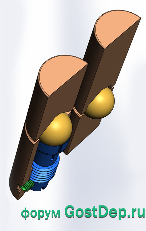

 Сделал набросок петель Барк. Та петля, которая посложнее, эта петля применяется сверху, а та что попроще - опорная, и располагается снизу.

Вот тот зеленый стопорный винт если открутить, то можно открутить и ту деталь, прижимающая шарик. Все верно было написано одним товарищем.

 Конечно, если только удастся открутить стопорный винт, под шестигранную головку. При реализации этой "программы", невольно придется столкнуться с трудностями: стопорный винт располагается в зоне недосягаемости, при закрытой двери. Могут, конечно, и "накосячить" производители дверей, и ошибочно расположить петлю таким образом, что стопорный винт можно будет открутить с наружной стороны двери, при ее закрытом дверном полотне, но уповать на безалаберность производства не стоит. Я пока еще не встречал не правильную ориентацию регулируемой полупетли Барк.

 А какой смысл в рассверливании стопорного винта? Ну разберете вы петлю Барк в двери находящейся в закрытом состоянии, и что дальше? Думаете дверь вывалится? Ничуть не бывало, дверь с одной стороны будет удерживать ригеля замка, а с другой противовзломы, какие бы они не были: сплошные или штырьевые. Пока замок не откроете, можно делать с петлями что угодно, эффект один - пшик. Главная задача петли заключена в износостойкости, что бы дверное полотно не перекосило со временем в дверной коробке, малая сила трения для легкой эксплуатации, и возможность разбираться для монтажа и демонтажа дверного блока с притопленным дверным полотном. Для этих целей петли Барк не заменимы.

 Михаил, а слабо нарисовать петли Барк "вид сверху"?

Спорны ваши аргументы. Одно дело взламывать двери путем сверления, и совсем другое дело взламывать методом "отжима", а применение одновременно и тот и другой метод взлома стальной двери, ну совсем отличается по сложности от первых двух. Так нельзя, простой теорией, доказывать слабость тех или иных элементов стальных дверей, нужно или самому экспериментировать, или или любоваться на эксперименты других. А вид сверху петель Барк, совершенно не вопрос :hi:

Уважаемый мною Белый, а не подскажете ли мне зачем вам понадобился вид сверху изображения петель Барк? Вы что-то задумали? Спрашиваю это потому, что первое изображение, на мой взгляд, дает исчерпывающее представление об этих петлях.
