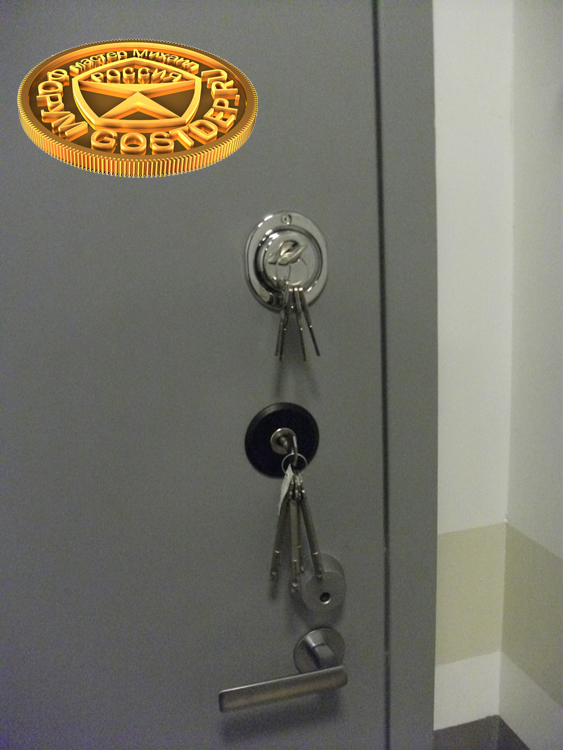

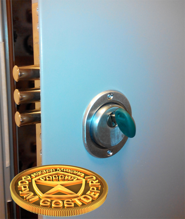

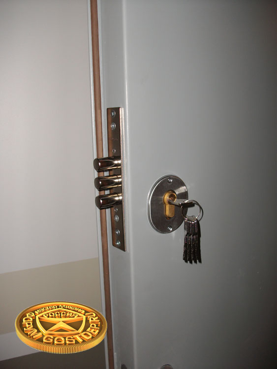

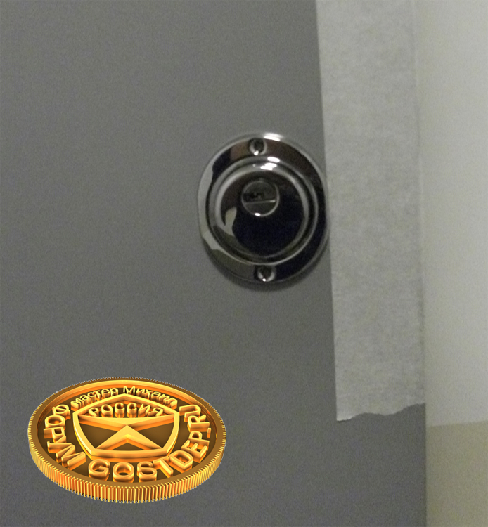

Жалею, что совсем забыл опубликовать фото установки замков в жилом комплексе Новомосковский.
Выкладываю, тем более, что многие жители Юит Дом желают видеть как выглядят эти замки в установленном виде:
 Это тыльная сторона двери
 Вид заполнения междверного пространства между корпусом замка, и тыльным листом стали дверного полотна.
Винты м6, шляпки которого мы видим, притягивает гарду к корпусу замка а сам замок к тыльному листу стали двери,
и затянуты со "всей дури", так как это позволяет жесткость обеспеченная теми же шайбами.
 Притянутая к замку сама гарда, защищающая цилиндровый механизм секретности от всех звестных методов взлома.

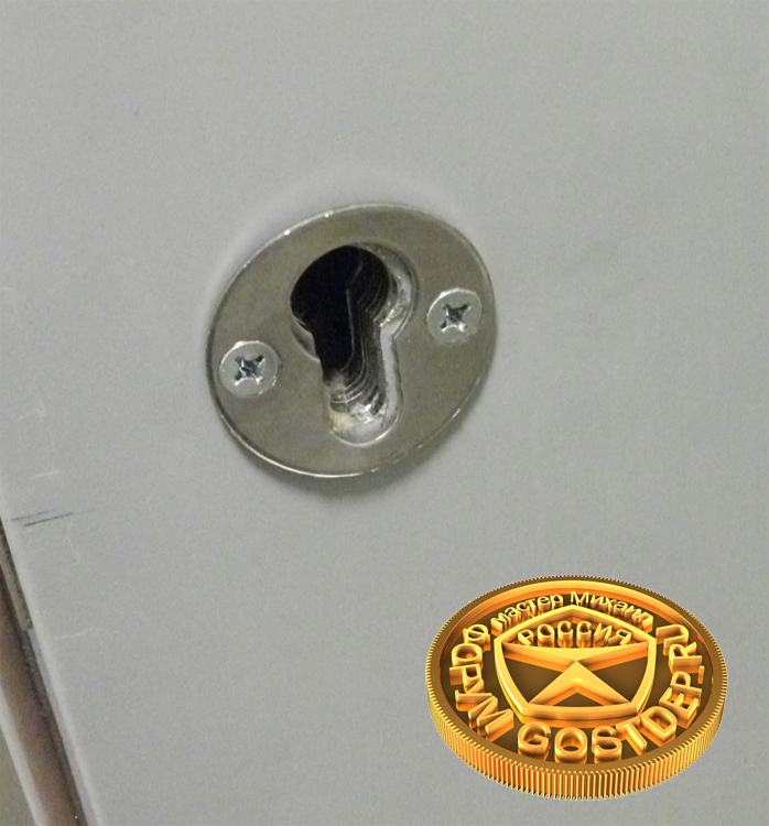

 А это отверстие для гарды, и через него виден корпус замка, к которой Гарда и будет намертво притянута.
 Окончательный вид с тыльной стороны двери Итальянской фурнитуры замка Гардиан 2101 с ключами от цилиндра Чиза Астрал.

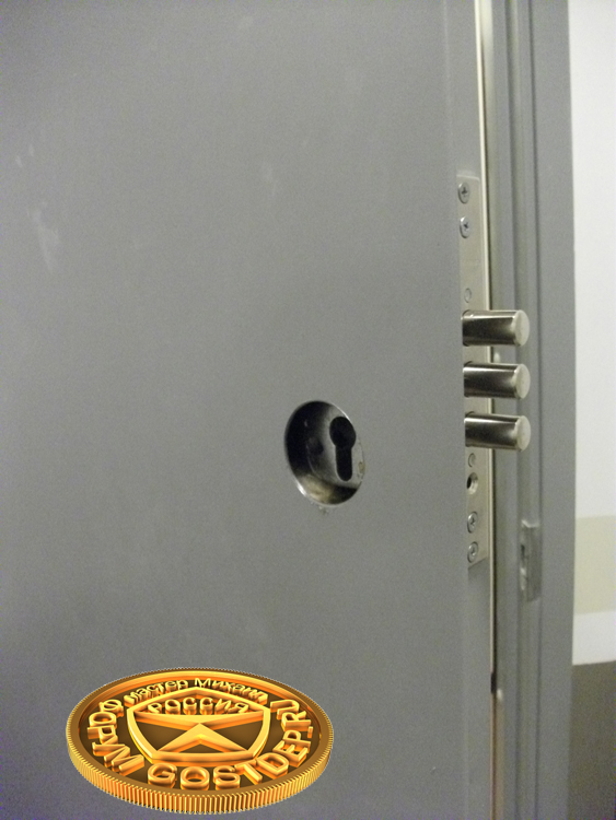

 А такая видимость замка с торца дверного полотна: слева гарда (броненакладка) чуть выступает и над поверхностью дверного полотна,
а справа просто декоративная накладка.
Установка декоративной накладки, прикрывающей зазор между кромкой выреза под Гарду, и самим корпусрм гарды. отверстия под винты крепления еще не заняты шляпками саморезов.
 Вид замка Гардиан 32 01 и Барьера 4 одновременно установленные на одну из дверей жк Новомосковский

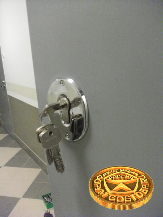

 Более качественный вид Гарды закрывающей собой цилиндр Чиза Астрал, а вырез, через который она притягивается к корпусу замка внутри
дверного полотна, еще не прикрыт декоративной накладкой.

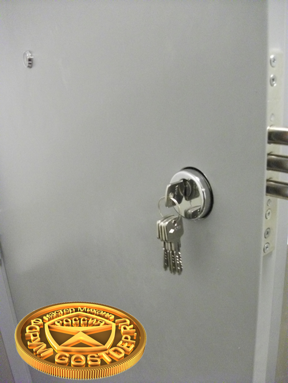

 А это все то же но с цилиндром Моттура про, очень классный цилиндр, но стоит дороже, чем Чиза Астрал
 Вид цилиндра с тыльной стороны дверного полотна, вид со стороны квартиры.
Тот же цилиндр Моттура про, но с тыльной стороны дверного полотна.

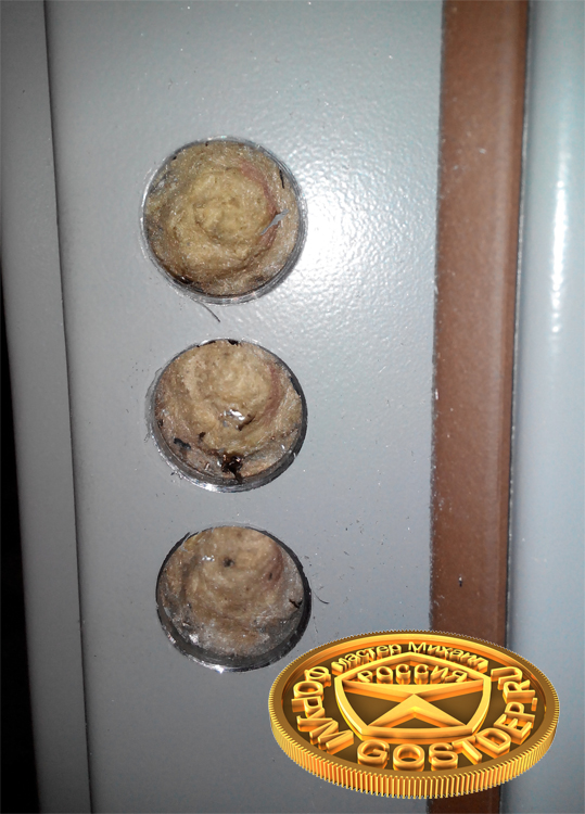

 "Ответная часть" под ригеля замка Гардиан 3201, в дверной коробке. Видно наполнение дверной коробки минеральной ватой.
Она несколько портит качественный вид идеально выполненных отверстий
 Пока все, буду пополнять по мере поступления материала. :smile:
