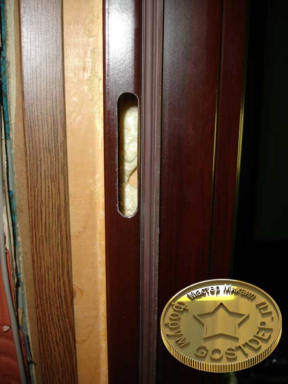

Про фальц Торнадо правильно написал. Действительно, Фальц на дверном полотне, и фальц на дверной коробке, практически обязательные элементы современных стальных дверей. Китайские двери, не смотря на свои слабые стороны, современные двери, и имеют все соответствующее. Фальц дверной коробки выглядит так, и на нем можно увидеть вырез под засов замка Барьер 4.

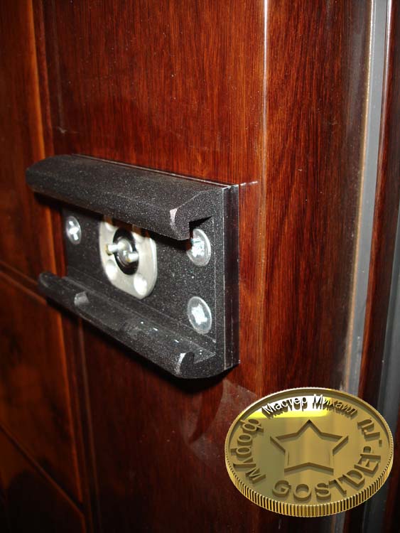

Я смотрю засов смещен , и отверстие на самом краю. Вы мастер Михаил, как и все неумехи установщики, без стальной прокладки устанавливали Барьер 4. Ая-яй.

Вы опять не попали, Белый. Как раз я всегда устанавливаю прокладки, и все потому, что они у меня всегда есть. Сразу скажу, это две прокладки по 4 мм толщиной каждая. А засов на самом краю, из-за резиновых уплотнителей, имеющих не обычную толщину, и создающую большой зазор между фальцем дверной коробки и плоскостью дверного полотна.

А ничего так замок выглядит, мне нравится.
