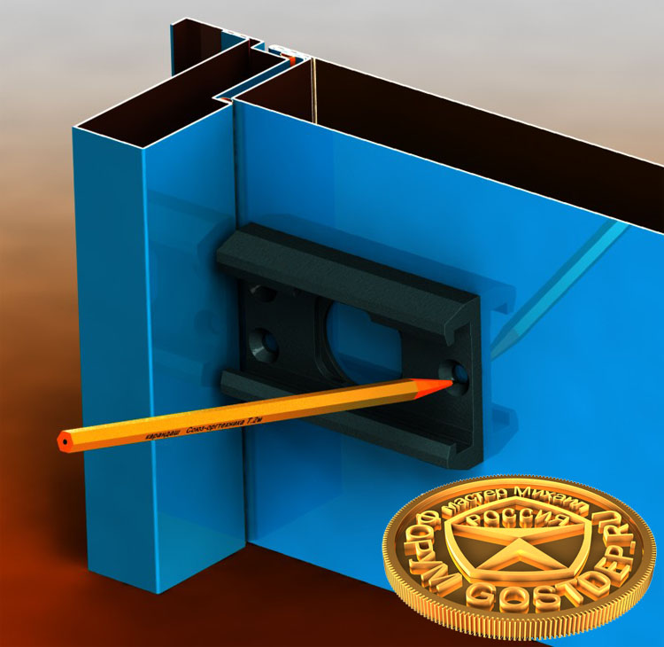

 Вот, к примеру, я представляю жителям некоторых жилых комплексов, оснащенных определенными дверями, их элементарную схему, что бы пояснить почему на них лучше всего устанавливать замок Барьер 4
 Неужели вы не можете нам показать что-то подобное?

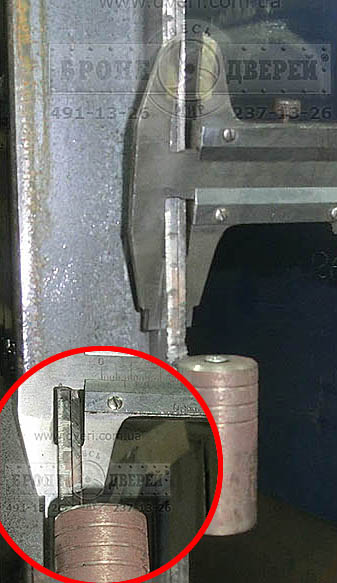

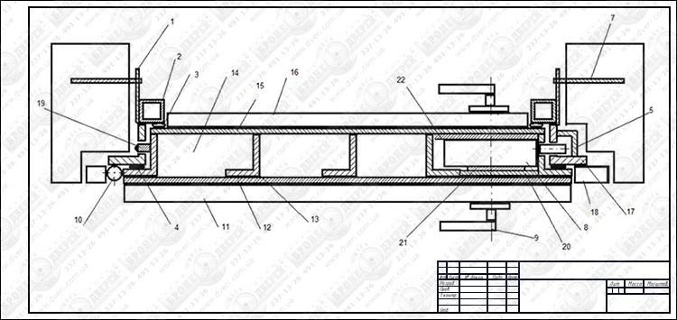

Схемы дверей БОДИГАРД и факты их  взломостойкости дверей.

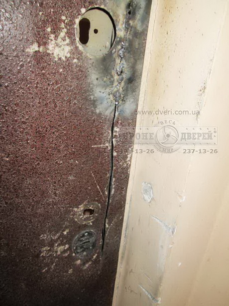

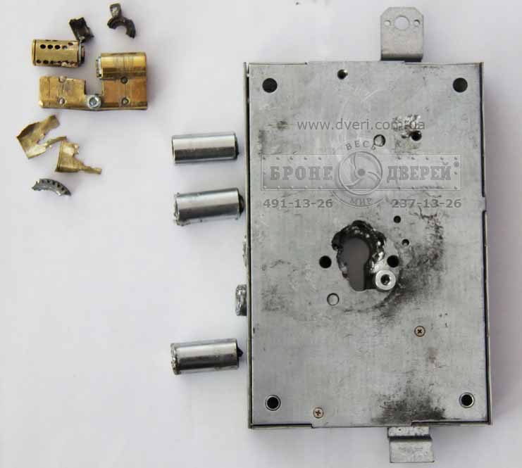

Немного задержался с ответом. Изучал  2 свежайщих и  интересных случая взлома наших дверей.
1) Бензорезом МЧС при рейдерских разборках не смогла преодолеть дверь примерно 3 класса. Ну это просто смех.  Это случай описан у нас на сайте в статистике взломов дверей  307 сообщение.
2) Взлом аварийщиком двери путем забития ригелей в двери 4 класса. Итог  2 часа боролся с 1 замком. Случай 311 на форуме.
       Это тоже в т.ч. показатель верного пути и конструкции. Не только чертежами или схемами, а и фактами.
Факт. Пока ни 1 дверь Бодигард не взломана вором. За 8 лет
их изготовления. Ломали только аварийщики и долго.

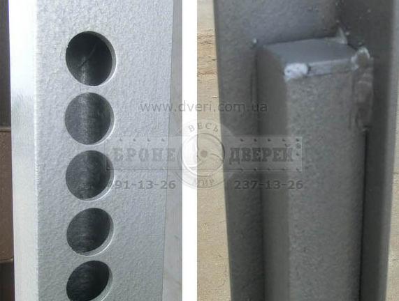

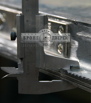

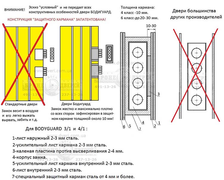

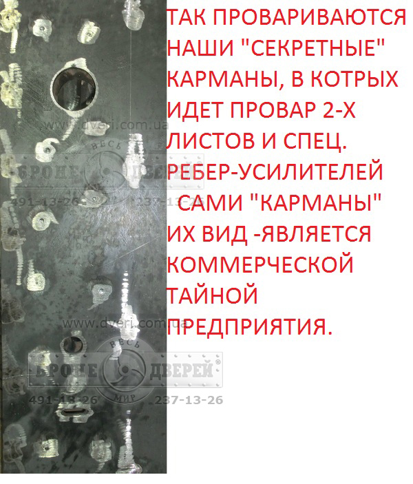

По схемам.   Все очень просто.
  Мощное полотно с листовой сталью не менее 2-3 мм с обеих сторон. Замковые карманы завязанные  с ребрами жесткости в виде «кармашков» для замков и дополнительные листы усиления.  Грамотные антисрезы, усилители «крабов»   и многое другое. В дверях   отличается в основном их количество( 2 или 3 замка), толщины стали в карманах, например  6 мм на 4 класс и до 20 мм на 6 класс) и т.д.

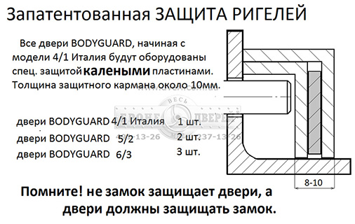

Про защиту ригелей в дверях Бодигард.
Немного про полотно 4 класса в дверях Бодигард.
Видео про основной конструктив  двери 5 класса.
Важно. Мы все не рассказываем т.к. у нас за многие годы очень много идей подсмотрели, украли и т.д.  Буквально можно сказать, что в стране никто не хочет развиваться, испытывать и т.д. Многие ждут пока мы что-то испытаем, доработаем, переделаем, а потом у нас «спионерить».  Например, наш запатентованный  усилитель и вырез в фасаде под Герду Tytan ZX  уже используют  многие конторы. ТУПО СОДРАЛИ! И таких примеров очень много.  А мы хотим что б каждый сам думал своей головой, а не воровал у других. Действия патентов, как вроде и у вас и у Немана 5 лет. Тоесть 5 лет реально нас никто не защищает, а через 5 лет тем более! Некоторые наши изобретения уже более 5 лет запатентованы. Я видел, что вроде некоторые разработки Немана уже можно пионерить!  Но это не наши методы.
Вот так основное я передал. Пока наши  схемы усилений и т.д. подтверждены десятками испытаний и случаями независимых аварийных взломов в случаях утерь ключей и т.д. И нет ни 1 факта криминального взлома.
Напоминаю, что более детально все рассказано в  роликах и соответствующих разделах на нашем сайте. Не хочу забивать этот форум лишней информацией, а то опять будут говорить, что пиаримся и т.д.  Хотя сами пригласили. Ну я к этому привык. Обмен опытом и информацию пытаются назвать кА-то грязно и т.д. Для меня это просто зависть тех, кто ищет «пиарщиков» вместо того что б самому пойти и что-то изобрести или наоборот сломать.

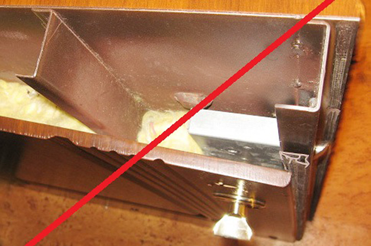

Тут четко сказано не про 18 «дебило-ребер» и 2 листа стали ( простите, если кого обидел), а про характеристики двери 5 класс-это время стойкости и инструмент. Я сразу сказал, что четко понял уровень защиты объекта и двери 5 класса-это очень  не плохо т.к. мы рекомендуем не ниже 4 класса.  А вообще, наверно предложим им по акции двери крутого 6 класса по цене 5-го.    Вот вам и «Гей-европа». Все четко и понятно на какой объект какие двери и сертификат потребовали, а он у нас уже  лет 6 как есть на 5 класс.
