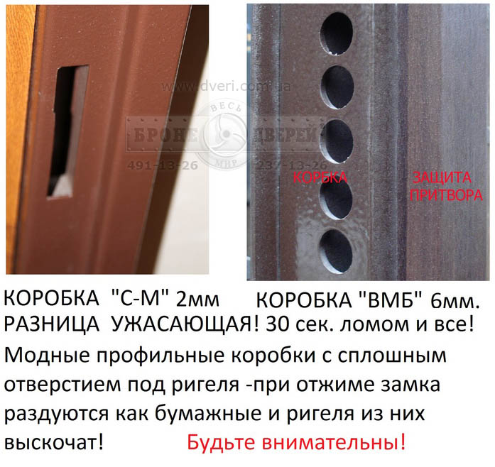

Уголок или не уголок, профиль или не профиль?  Мы выбрали комбинированную конструкцию и с профилями и с уголками.
Результат  изготовили тысячи дверей и что имеем?
Вот что.
Вот вам и аргумент.
Уважаю двери "Неман", но и их взламывали именно из-за слабости металла( а мы вывод сделали и усилили коробку сделав из уголка, а не жести)
Израильские двери- изначально мыльный пузырь и их тоже  щелкают. И из них мы выводы делаем.
Вот и не хотят воры взламывать наши двери БОДИГАРД. Факт.
Ворам начхать на профиль и модность. Видит слабое место- ломает. Нет слабого места- идет к другой двери.
Мы убрали все слабые места в своих дверях и сделали их сильными-вот и весь секрет. Где надо уголок-взяли его, где надо профиль и его взяли и выгнули на собственном оборудовании. Видео видели.

Много лет мы изучали вопрос  катанного проката и гнутых профилей излистового металла.  Однозначного ответа дать нельзя т.к. у каждого варианта свой + и-.
   По правде сказать гнутые профиля- легче, но менее прочные и в основном помогают удешевить конструкцию и упрощают массовое изготовление.
   Например, коробки из профилей  заметно уменьшают чистовой проем,  а уголковые накладываются на проем и практически не уменьшают его.
   Профильные коробки большинства производителей очень уязвимы  для демонтажа снаружи т.к не перекрывают зазор между стеной и коробкой. Так же известно много случаев когда при отжиме замка ломом и т.д. профильная коробка не выдерживала усилия и просто рвалась как картонная.
   В тоже время тонкий профиль обладает меньшими теплопотерями при установке в частном доме  ит.д.  Кроме этого для наших банковских дверей мы можем использовать коробку из 2-х мм стального профиля!  Но его потом заполняют банковским фибробетоном и он получается мощнее швейлера!
   Проведя сотни различных испытаний – мы развеяли много мифов и ошибочных мнений и пришли к такому выводу.  Уголки и швеллера не уступают профильным конструкциям, но при этом более тяжелые и дорогие и ради экономии и упрощения производства многие производители работают с профилями, что в некоторых случаях ухудшает защитные показатели дверей.  Фото таких взломанных ворами дверей показаны выше. Виновником взломов стали именно гнутые профиля!
    Мы же выбрали комбинированный путь. В базе мы делаем коробку из уголка, что придает прочности конструкции и не уменьшает чистового проема и так же повышает ряд других защитных функций. А вот полотно с ребрами жесткости и специальными запатентованными карманами  мы изготавливаем из специальных профилей разработанных именно под нашу конструкцию и используемые замки. Дело в том, что нет таких уголков и швеллеров, которые нам необходим для полотна и мы сами изготавливаем нужные детали.
    Подбиваем итог. В большинстве наших дверей уголковая коробка, все остальное профильное. КОМБИНИРОВАННАЯ КОНСТРУКЦИЯ. Мы взяли лучшее от каждого варианта и применили их в своих дверях.
    Если клиент попросит изготовить двери только из гнутого профиля- нет проблем! Но тогда обычно уменьшается его проем примерно на 10 см.  Попросите все изготовить из уголка- тоже без проблем! Будет чуть тяжелее. Взломостойкость от этого не проиграет, наоборот! И проем не уменьшится на 10 см. Будут большие теплопотери, но для квартир-это вообще не показатель, тем более при отделке МДФ с 2-х сторон. И таких примеров много.
  Изучение около полу тысячи различных взломов дверей и десятки и сотни собственных тестов показали главное.  По типу профиля (гнутый, катанный уголок, швеллер и т.д.) точно так же как по стране производителю и т.д.  НЕВОЗМОЖНО ТОЧНО ОПРЕДЕЛИТЬ ПОКАЗАТЕЛИ ДВЕРИ ни на взлом, ни на звуки, ни на другие показатели.
     Точнее  по очень тонкому можно быть уверенным в очень низких защитных показателях дверей. Факт. Например, китайские двери и т.д. А вот толстая сталь- не показатель того, что в двери не находятся различные слабые места, например: не защищенный цилиндр, открыт доступ к ригелям, слабое укрепление коробки и т.д.

Ничего не скажешь, дверные коробки из стали толщиной 1,5 мм не выдерживают метода отжима. Но если дверные коробки сделаны из стали толщиной 2мм, то картина совсем иная получается. И для достижения таких результатов применять стальной уголок, горячего проката, нет смысла. Тем более, что усилить дверную коробку в зоне ответной части, это как раз приоритет тех дверей, которые создаются на современном оборудовании, и используют точные расчеты для создания надежных дверей, но самого оптимального веса. Вес же ваших дверей, предсказуемо, очень велик, не рационально велик.

 Дверная корбка и уголка бессмыслена, по всему периметру, на мой взгляд.
А когда из "двойки" делают, и усиливают только в нужных местах, КПД такой двери становится выше.
Весь дверной блок становится сравнительно легче, возможности по созданию разных конструкций увеличивается,

Попытайтесь им пояснить, что Итальянцы стальной уголок никогда не станут применять для стальной двери,
что уголок это мягкая конструкционная сталь, пригодная для конструкций, и не пригодная для установке в ней замков.
