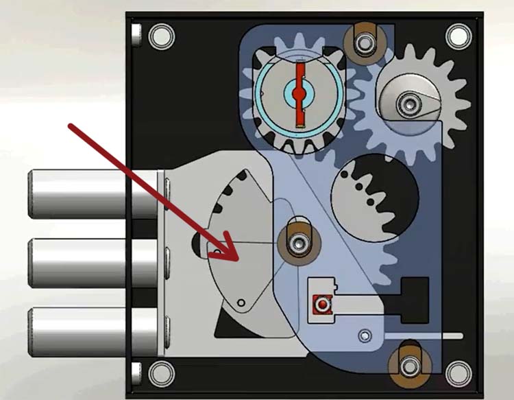

« Ответ #38 : 21 Март 2013, 00:14:49 »
Отсечная муфта мною отмечена красными стрелочками.
Новосел
  • Сообщений: 1054
  • Репутация +2/-2
Re: Барьер Премьер, замок не вскрываемый?
« Ответ #39 : 23 Март 2013, 20:17:58 »
Так, начинаю немного понимать: Отсечная втулка, это синенький срез которой мы видим на картинке, служит для того что бы мы ввели ключ по расположив его бородки по горизонтали. Пока прорезь для ключа находится в горизонтальном положении, до пачки сувальд, которые сверху нарисованы, ничем добраться нельзя - мешает отсечная муфта. Ключ начинает воздействовать на сувальды, либо иной предмет (отмычка к примеру), только если муфту повернуть так, что вырез под бородки ключа встанет вертикально.
Не до конца еще понял, что происходит со всем механизмом, во время поворота муфты, которая передает свой крутящийся момент куда то через шестеренки...

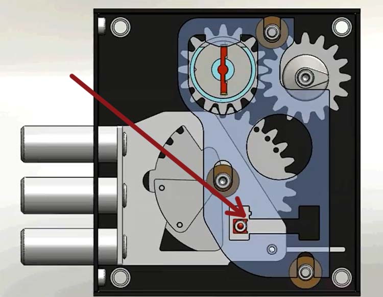

« Ответ #42 : 02 Апрель 2013, 20:44:35 »
Вот вам и разобранный замок, как нельзя кстати!  ;)
То что отсечная муфта  позволяет воздействовать на сувальды замка только при повороте на 90 градусов - это теперь понятно. Но тут следует обратить внимание, что при вскрытии сувальдного замка отмычками, необходимо одновременно воздействовать на сувальды замка, и на его засов. А этого как раз и не происходит при выставлении сувальд в надлежащее положение. Более того, когда ключ воздействует на сувальды замка Барьер Премьер, сам засов надежно подперт кулачком,
 и будет его подпирать, так, что стойка хвостовика не будет касаться сувальд,
до тех пор пока на них нельзя будет воздействовать, из - за того, что при дальнейшем повороте отсечной муфты, ключ выйдет из зоны воздействия на сувальды.
