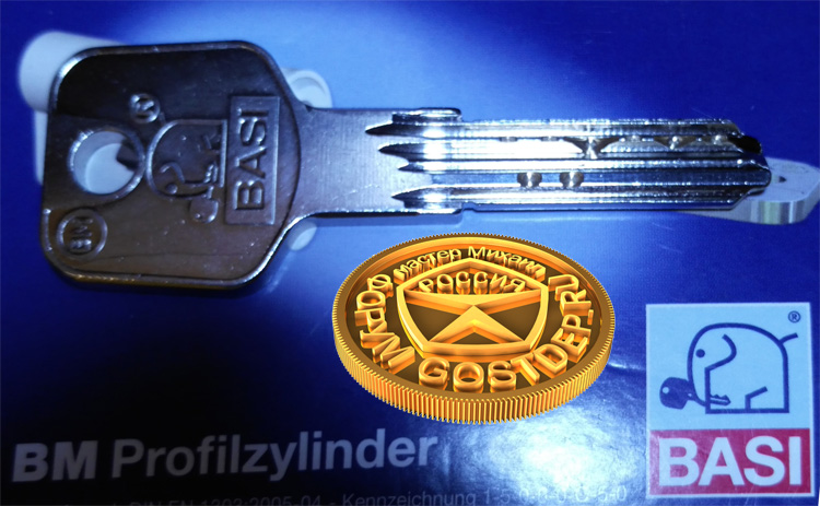

Рассмотрев наружную сторону цилиндрового механизма секретности BASI BM, правильней всего рассмотреть его ключ.
А тут есть пару хороших сюрпризов, которые понравятся тем, кто хочет надежнее защитить свое помещение  от взломщиков.
Во первых у ключа длинная "шейка". Она позволяет применять броненакладки с толстым ротором, таким как ТОПДефендер Моттура.
Не редко упрощает выбор длинны цилиндра, ведь ключ дотянется с такой "шейкой" даже если цилиндр будет глубже находиться в броненакладке на 5мм,
чем обычно.

Смотрю на ключ и понять не могу: чего в нем такого хитрого? Ну бороздки, несколько лунок. Внешне не впечатляет. Давайте, расскажите мне про тот случай, когда внешность обманчива! :biggrin:

Шарль, это все математика. Например секретность ключа без нарезок более надежная чем максимальные нглубины нарезки.
К слову, если ключ
будет иметь только максимальные глубины нарезки секретности,то такой цилиндр можно повернуть и без отмычек, голыми руками.
Поэтому самые надежные нарезки секретности
выглядят не самым секретным образом. То что я вижу на ключе, вполне достойная секретность.
