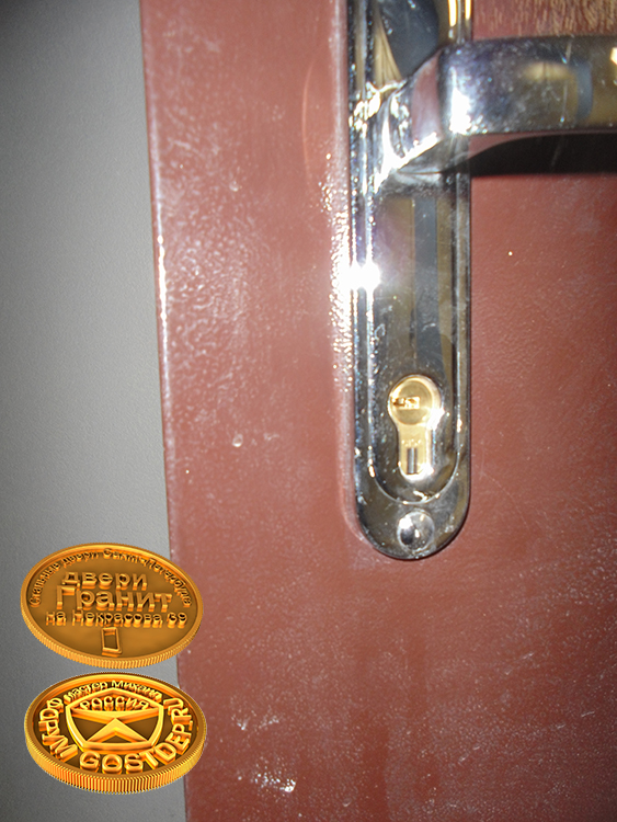

На этом изображение виден прямоугольный вырез, в вертикальном положении, который был закрыт фланцем, или большой розеткой ручки. "Розетка" или "фланец" ручки, это декоративная пластина, в данном случае, на которой держится ручка и в которой имеется замочная скважина. Мы ее сняли, а там где должен быть цилиндр, сделали вырез, под врезную броненаладку, круглой формы. А только затем мы начнем заваривать лишнее. Кстати, с внутренней стороны двери, мы так и оставим прежнюю ручку с фланцем. Это вполне осуществимо.
Дверь узнаю, такая же картина и на наших дверях, если отодрать замки и ручки. Картина получается ужасная, такие дыры. Даже не вериться, что их можно чем-то заделать. :bad:

Я не совсем понял, о каких ручках ведется разговор. Дыры вижу, а как на них ручки стоять могут, понять не могу. :unknown:
Да вот же, с соседней темы взял. Точно такие же ручки и стояли прежде. Планка у ручки широкая, и может прикрывать разное безобразие, вот это и использовали нерадивые установщики замков. Ведь болгаркой проще дыры резать, чем дрелью сверлить.
