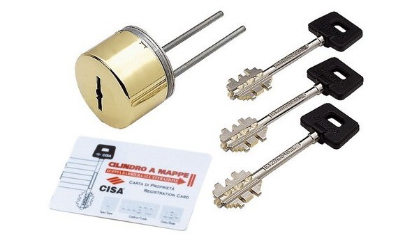

@Кот:
**Только учтите один момент !
Замки с перекодировкой без дополнительных элементов защиты**, как например (цилиндр у чизы
Фото из обсуждения
Или "шторка Неман" на одноименных дверях "Неман"
будут иметь меньшею секретности чем аналогичный замок без перекодировки.
Например, к нам в салон на Некрасова 39, после рождественских праздников в 2014 году, обращались пострадавшие владельцы замков Cisa 57.675 (замок с перекодировкой). Было вскрыто 2-замка у разных владельцев в разных частях города СПб, просто отмычками. Это установила экспертиза, как осведомил покупатель.
Что касается моттуры с перекодировкой, смею предположить что надежность замка выше чем у Чизы. Связано это с тем что у Mottura несколько типов ключей, которые в свою очередь делятся по цветам рукоятки .
Проще говоря количество комбинаций секретности у сувальдной Мотуры с перекодировкой больше по сравнению чем с сувальдной Чизой с перекодировкой, из-за разнообразия нуклео к ним. Но за удобство как "перекодировка замка" вы получите меньшую секретность чем на замках без перекодировки.
