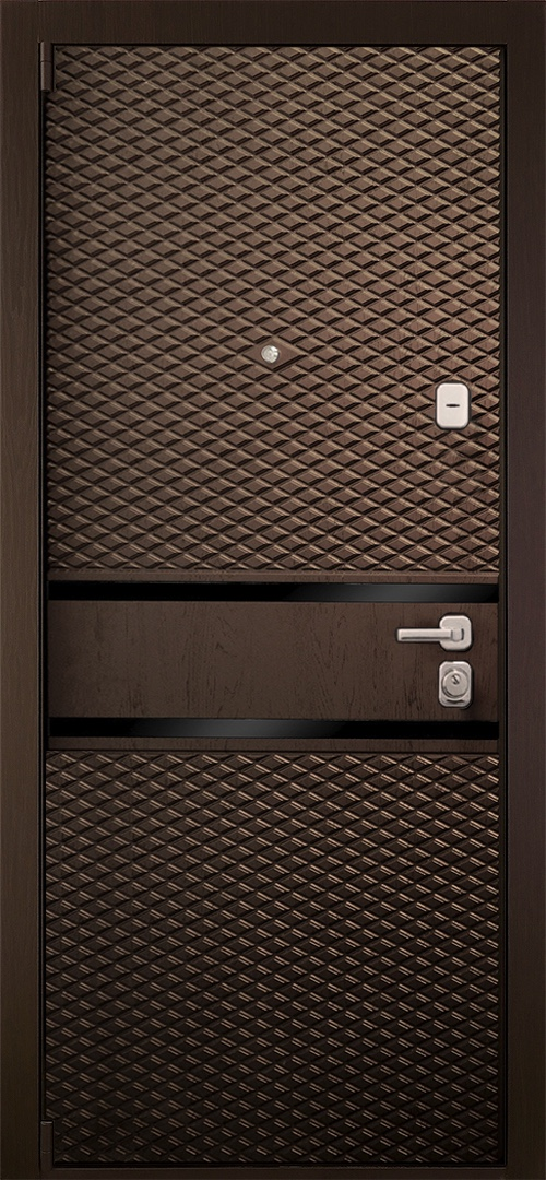

Предлагаю стильную дверь примерно за 48 тр Если нужный размер будет на складе, то установят за пару дней!
Технические характеристики Толщина полотна (минимальное/максимальное) : 110-130 Количество листов : 2 Толщина наружной панели : 18 МДФ наличники : есть Контуры уплотнения : 2 сферический +1 магнитный Окраска металла : Коричневый муар Петли : Барк с регулировкой Теплошумоизоляция полотна : изовер 50 мм+ минеральная плита 50 мм Теплошумоизоляция короба : есть Противосъемные штыри : 5 шт хром Горизонт безопасности : есть Защита цилиндра : врезная броня Замок основной : Бордер Professinal + 4 класс Замок дополнительный : Бордер Professinal + 4 класс Вертикальный привод : нет Девиаторы : нет Цвет и форма фурнитуры : Хром, квадратная
Дверь - рашпиль! По такой хорошо мордой кого-то елозить, но не своей!
@русич , спасибо за быструю активную реакцию!!! А другие варианты отделки, производитель, модель (чтобы хоть что-то про нее почитать) - есть? )))
@русич , Насколько я понял из многолетних перепалок форумчан с МП ))), Бордер вполне годные замки, толщина и вылет ригилей вообще радуют, а Проф - максимальный комплект в линейке. Петли, штыри, уплотнители, теплозащита - ок. Хочется почитать о конструкции (на базе какой чьей модели собрана), какое железо листов полотна и коробки (толщина с краской)))), и есть ли варианты внешнего вида - рубчик на любителя ))) По мне снаружи полотно без панели, просто в "коричневом муаре" выглядело бы лучше (но тут начитался ваших же сообщений, что зачастую внешняя панель МДФ несет защитные функции из-за экономии производителей на толщине железа). И внутреннюю панель хотелось бы иметь возможность поменять.
Я по старой привычке, забыв про рекламу и маркировку рекламных постов... Поэтому, ничего не продаю а только рассматриваю технические характеристики, которые в доступе. Предоставил данные производителя, какие есть, других нет. Дверь за 50тр. вполне отвечает цене и качеству. Это двери Гранит - кстати. Цельногнутые двери, обсуждая конструкцию. Можно найти модель и без панели снаружи, а выбор панелей с внутренней стороны двери у них не мал. А про старые пикировки следует забыть уже. Они были на основе одного выбора и сравнения, а сегодня и близко нет тех сравнительных образов дверей, которые были раньше.
