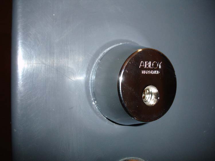

Этот цилиндр закрывается броненакладкой.
В таком виде его легко сковырнуть для вскрытия замка.
Чашка защищает, кончно, но этот замок легко взломать.
Чшка ведь не врезная , а накладная.
Хотя, я что-то не видел эти замки таким способом взломанных.
