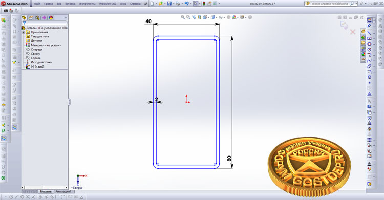

У нас имеется профиль 40х80. Достаточно жесткий для изготовления небольшого станка. И мы его изобразим в программе:
сначала делаем его эскиз:
Фото из обсуждения
Это профиль стального проката, из которого мы вытянем трубу.

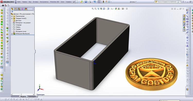

В итоге получаем деталь, которой можно задать любую длину.
Фото из обсуждения
Ответ 6
Это стальной замкнутый профиль, но при желании можно представить это и квадратной трубой. Идеальный материал для легких стальных конструкций. Легко обрабатывется, не сложно сваривается, или скручивается болтами. Идеально подходит для наших условий.

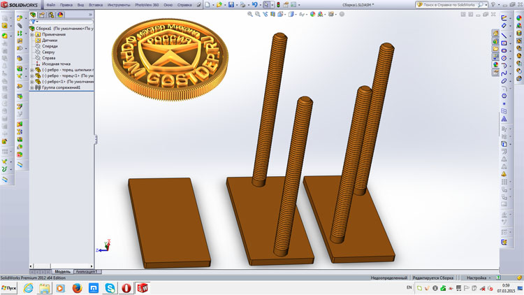

Как общал, показываю создание первых трех деталей. Это стальные пластины, которые вставляются в полость профиля. Ими мы заглушим торцы профиля. А резьбовые шпильки на некоторых из них позволят создать надежное соединение с другими профилями, и таким образом мы будем создавать стальную конструкцию. Те же пластины, на которых нет резьбовых шпилек, будут служить нам ребрами жесткости в местах стягиваемых болтами, что бы профиля не деформировались от нагрузок.
Фото из обсуждения
Надо понимать, что эти пластины будут надежно приварены к профилю. Таких пластин нам понадобится очень много. Первая деталь, для создания стола будет выглядеть так:
Фото из обсуждения
На ней еще будут размещены отверстия, но мы их создадим во время сборки, потому что их координаты будут зависеть от еще не созданных деталей. Тогда же мы поместим в них и пластины без шпилек. Но их видно не будет. Мы создаем макет так, что бы некоторые детали можно было изменять по мере возникающей необходимости. После того как станок будет собран а программе, мы разберем все на детали, и каждая из них будет в том виде, в котором нам необходимо будет создать в реальности.

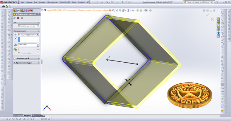

А сейчас приступаем к изготовлению следующего элемента конструкции станка, и назовем ее условно "ножка", потому что она такой и является.
Фото из обсуждения

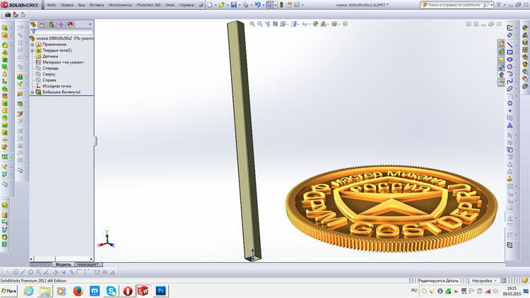

Вытягиваем ее из профиля 50х50х2х1000 где первые две цифры обозначают величины сторон профиля, затем толщина стенок, и длинна самого профиля.
Ответ 10
Вертикальный профиль, он же ножка отличается от размеров горизонтального профиля. Надо посмотреть для чего это!
Ответ 11
Здравствуйте Алексей!
Ножка необходима с одинаковыми величинами сторон по веским причинам. Одно из которых внутренний угол ножки, который мы используем как направляющую для одной очень важной детали.
Саму ножку мы покрасили в желтый цвет, что бы ее можно было отличить от иных деталей. И пока не снабжаем иными элементами, и скоро станет понятно "почему".

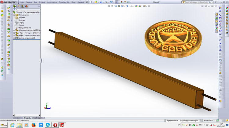

Стол скручивается на шпильках, а вот гаек пока нет.
В чем прикол?
Ответ 15
Мало того, что гаек нет, так на ножках нет отверстий под шпильки. Вот сейчас и настало время эти отверстия делать. А шпильки как привидения прошли сквозь стенки профиля, не повредив их.

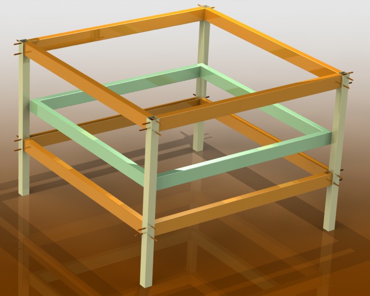

Теперь по самому станку: я решил оснастить его подъемным столом, что даст станку несколько больше производительных возможностей. И вот сам столь мы уже создали в виде рамы, которую впоследствии снабдим поперечными перекладинами. Но это будет потом, а сейчас мы делаем концепт, без мелочей.
Стол мы помещаем внутри основной конструкции стола, что бы в дальнейшем оснастить его подъемными механизмами и линейными направляющими.

Ответ 18
Она самая, Русич. Специально разными цветами оттенял, что бы не перепутать. Скоро продолжим построение, я немного загружен сейчас делами.
